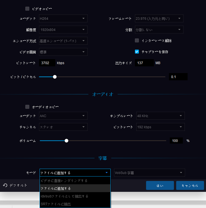

ステップ 3.  動画に字幕を入れた後、編集パネルが飛び出して別のメニューが表示され、いくつかの便利な字幕 編集オプションにアクセスできます。フォント、位置、遅延、言語などを選択することで、動画ファイルに追加された字幕を編集することができます。次に、「詳細設定」ボタンをクリックして、下部の「字幕モード」を探します。カテゴリとその下のメニューを使用して、以前にロードした字幕ファイルを個別に保存する(ソフトサブ)、ビデオに直接埋め込む(ハードサブ)、またはremuxオプションを選択することができます。
ステップ 4.  出力のフォーマットを変更する場合は左上隅にあるプロフィールスイッチャーを使います。保存先フォルダを選択するには下部のメニューを使います。最後に、「開始」ボタンをクリックして、動画 字幕 ソフトがファイルの処理を終了するまで待ちます。

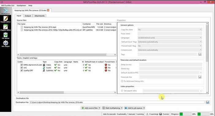

ほかのツールを使って動画に字幕を入れる場合は、MKVMerge GUIのようなものを試すこともできます。MKVMerge GUIは、厳密に言えば通常のMKVMergeツール(MKVToolnixパッケージの一部)のユーザーインターフェイスです。ただし、通常のMKVMergeは非常に使いにくいコマンドラインプログラムであるため、GUIのほうの使用を強くお勧めします。その上にGUIを追加すると、ツールの取り扱いが簡単になり、MKVムービーに字幕を追加する機能など、さまざまな機能を利用しやすくなります。
MKVerge GUIで動画に字幕を入れる方法
MKVMerge GUIに字幕を追加するには、「Add」ボタンをクリックしてMKVファイルと字幕を読み込むか、両方のファイルをツールにドラッグして開始します。
次に、「General track options」タブに移動して言語を選択するか、「Format specific options」および「Extra options」タブに移動してその他の変更を加えます。
最後に、「Start Muxing」ボタンをクリックして、ツールがファイルの処理を終了するまで待ちます。

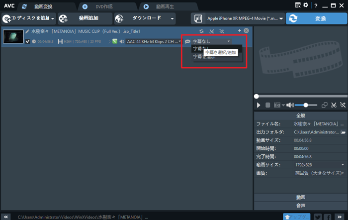

Any Video Converter Freeは、 Windows用の動画に字幕の埋め込みをするための優れたソフトです。これにより、SRTなどのテキストファイルを作成して、その字幕ファイルを動画にを挿入することができます。動画の字幕編集だけでなく、動画変換、動画のトリミングや結合、動画に特殊エフェクトの挿入、明るさ、コントラスト、彩度、解像度をカスタマイズして最高の効果を得る、透かしを追加するなどの動画編集機能もあります。
Any Video Converter Freeで動画に字幕を入れる方法
「動画変換」を選択して、「動画追加」をクリックして、動画を追加します。そして、字幕オプションで「字幕を追加」を選択して、パソコンに保存されている字幕ファイルを選択して、追加します。画面の右上における設定のアイコンをクリックして、字幕エンコーディングのフォーマット、字幕の位置、サイズ、フォントなどを変更できます。 字幕オプションの編集が完了したら、[OK]をクリックしてメインインターフェイスに戻ります。
